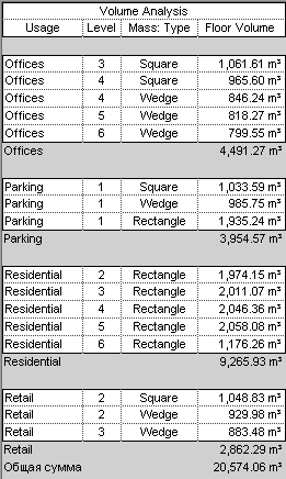

Предположим, что вы разработали формообразующие элементы для исследования концептуального проекта здания. Теперь необходимо проанализировать объем формообразующих элементов в проекте.
В частности, требуется выполнить следующие действия:
- Определить, какие этажи здания нуждаются в кондиционировании воздуха. (Например, на уровнях для парковки автомобилей не применяется кондиционирование воздуха.)
- Рассчитать объем пространств, оснащенных системами кондиционирования воздуха.
- Определить результирующую нагрузку на систему ОВК.
Выполните следующую процедуру. Конкретные шаги могут варьироваться в зависимости от сведений, которые требуется показать в спецификации.
Создание спецификации анализа объёма
- Создайте формообразующие элементы - перекрытия.
- Выберите вкладку "Вид"
панель "Создать"
раскрывающийся список "Спецификации"
("Ведомость/Спецификация").
- В диалоговом окне "Новая спецификация" выполните следующее:
- Для параметра "Категория" выберите значение "Формообразующий элемент - перекрытие".
Если "Формообразующий элемент-перекрытие" не отображается по умолчанию, установите флажок "Показывать категории модели на этом виде". В списке "Фильтр" выберите "Архитектура".
- Для параметра "Имя" укажите имя спецификации.
- Выберите опцию "Спецификация компонентов здания".
- Нажмите "ОК".
- На вкладке "Поля" диалогового окна "Свойства спецификации" добавьте в список "Поля в спецификации (по порядку)" следующие поля:
- Использование
- Уровень
- Формы: тип
- Объём этажа
- Нажмите "ОК" дважды.
- В спецификации назначьте использование для каждого формообразующего элемента - перекрытия.
Введите текст в столбец "Использование" для каждого уровня. После того как введены начальные значения, для оставшихся строк можно щелчком в поле выбирать значение из списка.
Далее отсортируйте значения и вычислите промежуточные суммы в спецификации для каждого использования, выполнив следующие действия:
- На палитре свойств перейдите к свойствам спецификации.
- Для сортировки/группирования нажмите кнопку "Изменить".
- На вкладке "Сортировка/группирование" диалогового окна "Свойства спецификации" выполните следующие действия:
- Для параметра "Сортировать по" выберите следующее значение:
- Использование
- По возрастанию
- Нижний колонтитул
- Заголовок, итого
- Пустая строка
- Для параметра "Затем по" выберите оба значения "Уровень" и "По возрастанию".
- В нижней части диалогового окна выберите следующие настройки:
- Общий итог
- Заголовок, итого
- Для каждого экземпляра
- Перейдите на вкладку "Форматирование" и выполните следующее:
- В списке "Поля" выберите "Объём этажа".
- Для параметра "Выравнивание" выберите значение "Вправо".
- Выберите "Вычислять итоги".
- (Необязательная операция) Задайте форматирование для параметров "Использование", "Уровень", и "Формообразующий элемент: тип": в списке "Поля" выберите имя поля. Затем для параметра "Выравнивание" выберите значение "По центру".
- Нажмите "ОК".
В спецификации показывается объём каждого формообразующего элемента - перекрытия, промежуточные значения объёма по видам использования и общая сумма объединённых объёмов формообразующих элементов - перекрытий. Эти сведения используются для оценки нагрузок на системы ОВК конструкции на основе запланированного использования каждого формообразующего элемента - перекрытия.
