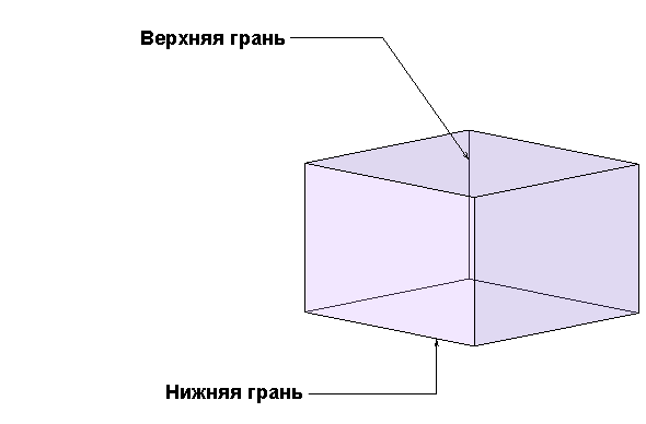

Советы
- Для одной и той же крыши нельзя одновременно выделять грани, направленные вверх и вниз.
- Для создания панелей крыши, которые покрывают грани, направленные и вверх и вниз, следует разделить формообразующий элемент на 2 грани так, чтобы каждая грань быть направлена либо вверх, либо вниз. Затем необходимо создать одну или более крыш по граням, направленным вниз и одну или более других крыш - по граням, направленным вверх.
