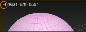

要在活动视口中切换主栅格的显示,请执行以下操作之一:
- 单击或右键单击常规视口标签 ([+]),然后单击“显示栅格”。
- 按 G。
