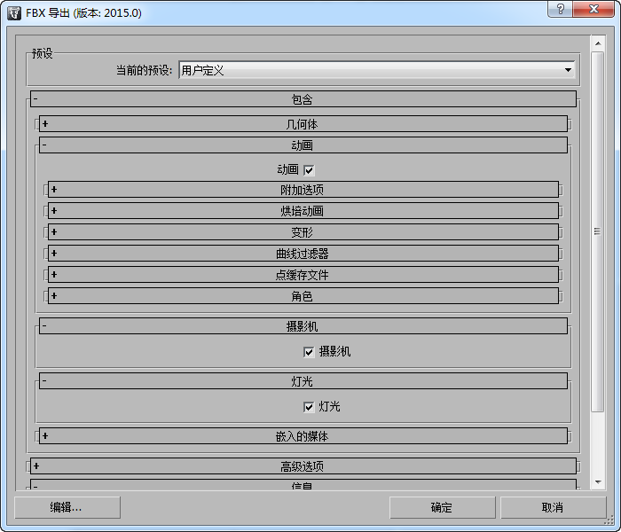

通过“包含”卷展栏,您可以选择从主机应用程序进行导入时,对场景应用哪些数据和转换。
文件内容
使用“文件内容”菜单,可选择将文件内容导入到主机应用程序的方式。可从以下三个选项中进行选择:
