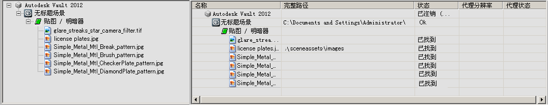

[“资源跟踪”窗口]
左:树视图中的“资源追踪”对话框窗口
右:表格视图中的“资源追踪”对话框窗口

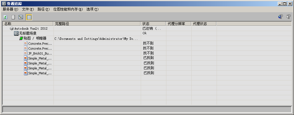

根据当前的设置,“资源跟踪”对话框窗口以树视图或表视图的方式列出当前场景的所有资源。所列出的资源包括场景文件、材质中场景所使用的所有图像等、外部参照和光学度文件。默认情况下,如渲染图像等输出文件也出现在窗口列表中;如果需要,可以禁用这些文件的显示。
也可根据需要为每个资源显示图标,其中显示资源类型(3ds Max 场景文件、贴图分支等)和状态。大多数状态图标都在“Vault 资源管理器帮助”“Autodesk Vault 资源管理器图标参考”主题中进行了描述。
