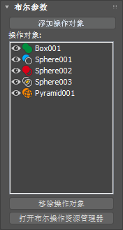

布尔对象可以通过对两个或更多对象执行布尔操作,将其合并到单个网格中。
操作对象及其操作图标示例
可以右键单击操作对象来访问以下命令:“移除操作对象”、“创建新的布尔”、“重命名”、“禁用”和“单放”。使用“创建新的布尔”可在复合对象内创建子布尔。
