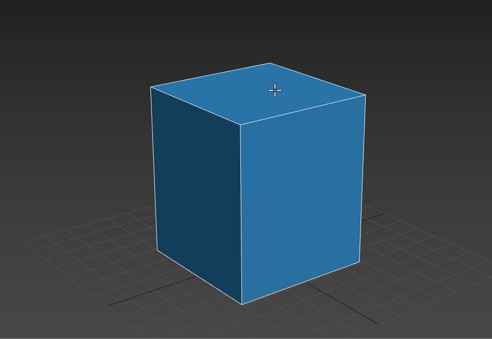

使用“智能挤出”:
  1. 选择可编辑多边形。
  2. 在子对象模式下工作时,选择一个或多个要挤出的面。
  3. 按住 Shift 键并在视口中拖动。
    选定面将沿同一方向挤出,相邻面将自动调整或生成以创建无间隙网格。
