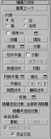

在“可编辑多边形”子对象层级,可以选择一个或多个多边形,还可以使用标准方法对其进行变换。在“元素”子对象层级,您可以选择并编辑连续的多边形组。有关多边形与元素之间的进一步区分,请参见“可编辑多边形”
“选择”卷展栏。本主题介绍了与这些子对象类型有关的“编辑多边形/元素”卷展栏和“编辑几何体”卷展栏中的功能。有关其他控件,请参见可编辑多边形。
有关“选择”卷展栏设置的信息,请参见“可编辑多边形”
“选择”卷展栏。
在“元素”子对象层级,该卷展栏包含常见的多边形和元素命令。在“多边形”层级,它包含这些命令和多边形特有的多个命令。在这两个层级都可用的命令包括:“插入顶点”、“翻转”、“编辑三角剖分”、“重复三角算法”和“转变”。
