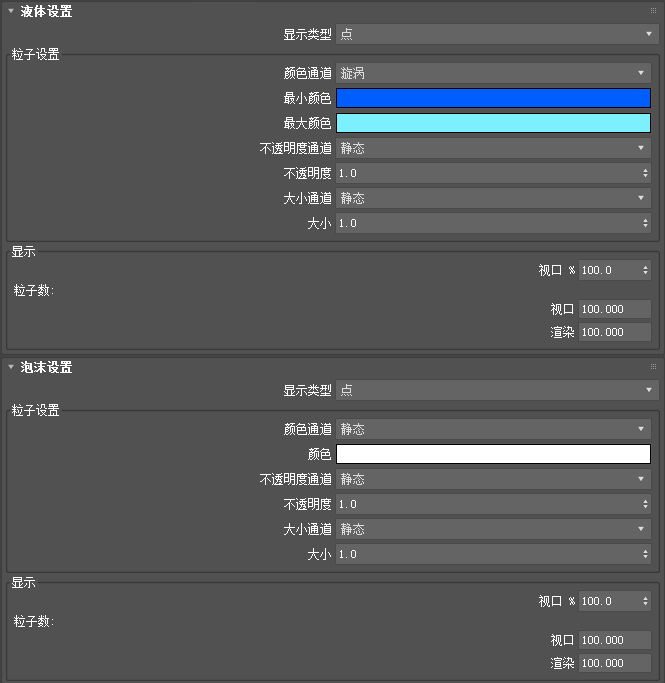

“液体设置”卷展栏
显示类型
设置模拟的显示方法。根据选择将显示不同的设置。
  • Bifrost 动态网格
  • Bifrost 现金网格
  • 平面
  • 球体
  • 自定义

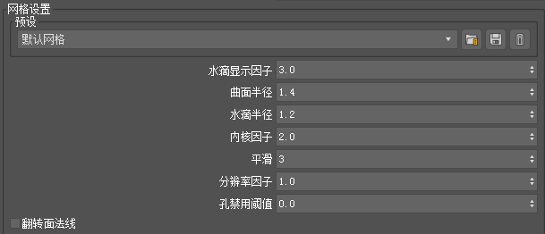

“网格设置”组
仅在“显示类型”设置为“Bifrost 动态网格”或“Bifrost 现金网格”时才会显示这些选项。
预设
加载、保存和删除预设网格设置。单击 可加载当前从下拉列表中选定的预设,单击 可保存当前设置,单击 可删除选定的预设。
水滴显示因子
创建和保留生成和平滑网格时在飞溅周围的细节。较低的值会产生较平滑的网格,而较高的值会产生精细的高频率细节。
曲面半径
设置用于创建曲面的每个粒子水滴的半径,是“主体素大小”的倍数。
水滴半径
设置每个水滴的半径,相对于“主体素大小”。
内核因子
控制曲面平滑内核的宽度。较小的值可在生成的网格中产生更清晰的特征和更高的曲率。较大的值可产生更为平滑的特征。
平滑
设置在网格上执行的平滑步骤数。
分辨率因子
设置生成网格前用于调整粒子分辨率的比例因子。较高的值会创建更高频率的细节,但计算时间会较长。
孔禁用阈值
增加时,可消除流体内部的网格化孔。当对空间自适应模拟使用高分辨率值时,尤其可能出现这样的孔。
翻转面法线
反转曲面的法线。
“粒子设置”组
仅在“显示类型”设置为“点”、“平面”、“球体”或“自定义”时才会显示这些选项。
自定义节点
允许您从场景中选择自定义节点。
注: 仅当选择“自定义”作为“显示类型”时才会显示此选项。
颜色通道
设置要以选定的最小和最大颜色表示的通道类型。
  • Static(未选择通道)
  • airDistance
  • churn
  • curvature
  • density
  • droplet
  • expansionRate
  • position
  • stictionBandwidth
  • stictionStrength
  • uv
  • velocity
  • vorticity
最小颜色
显示最小值对应的颜色。单击可打开“颜色选择器”,从中可以选择自定义颜色。
最大颜色
显示最大值对应的颜色。单击可打开“颜色选择器”,从中可以选择自定义颜色。
不透明度通道
选择用于控制视口中不透明度的特定通道。
  • Static(未选择通道)
  • airDistance
  • churn
  • curvature
  • density
  • droplet
  • expansionRate
  • position
  • stictionBandwidth
  • stictionStrength
  • uv
  • velocity
  • vorticity
不透明度
设置粒子的不透明度。
大小通道
选择用于控制粒子在视口中的大小的通道。
  • Static(未选择通道)
  • airDistance
  • churn
  • curvature
  • density
  • droplet
  • expansionRate
  • position
  • stictionBandwidth
  • stictionStrength
  • uv
  • velocity
  • vorticity
大小
设置显示的粒子大小。
“显示”组
粒子数
视口 %
设置要在视口中显示的液体粒子的百分比。
视口
显示要在视口中显示的粒子数。
渲染
显示要渲染的粒子数。
“泡沫设置”卷展栏
显示类型
设置如何显示泡沫:显示为“点”、“平面”还是“无”。
“粒子设置”组
颜色通道
设置要以选定颜色表示的通道类型。
  • Static(未选择通道)
  • airDistance
  • churn
  • curvature
  • density
  • droplet
  • expansionRate
  • position
  • stictionBandwidth
  • stictionStrength
  • uv
  • velocity
  • vorticity
颜色
显示泡沫颜色。单击可打开“颜色选择器”,从中可以选择自定义颜色。
不透明度通道
选择用于控制视口中不透明度的特定通道。
  • Static(未选择通道)
  • airDistance
  • churn
  • curvature
  • density
  • droplet
  • expansionRate
  • position
  • stictionBandwidth
  • stictionStrength
  • uv
  • velocity
  • vorticity
不透明度
设置泡沫的不透明度。
大小通道
选择用于控制泡沫在视口中的大小的通道。
  • Static(未选择通道)
  • airDistance
  • churn
  • curvature
  • density
  • droplet
  • expansionRate
  • position
  • stictionBandwidth
  • stictionStrength
  • uv
  • velocity
  • vorticity
大小
设置显示的泡沫大小。
“显示”组
粒子数
视口 %
设置要在视口中显示的粒子的百分比。
视口
显示要在视口中显示的泡沫粒子数。
渲染
显示要渲染的粒子数。
