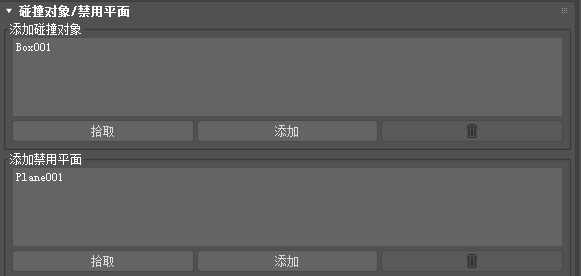

“碰撞对象”/“禁用平面”卷展栏
- “添加碰撞对象”列表
- 单击“拾取”可以拾取场景中的对象作为碰撞对象添加,单击“添加”可以从对话框中选择碰撞对象。单击“删除”可以删除选定的现有碰撞对象。
- “添加禁用平面”列表
- 单击“拾取”可以拾取场景中的对象作为禁用平面添加,单击“添加”可以从对话框中选择禁用平面。单击“删除”可以删除选定的现有禁用平面。

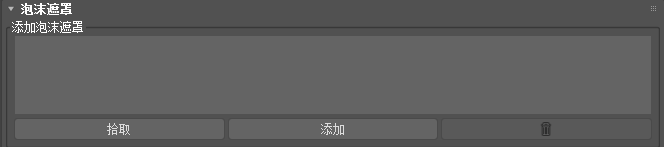

“泡沫遮罩”卷展栏
- “添加泡沫遮罩”列表
- 单击“拾取”可以拾取场景中的对象作为泡沫遮罩添加,单击“添加”可以从对话框中选择泡沫遮罩。单击“删除”可以删除选定的现有泡沫遮罩。

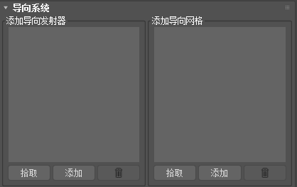

“导向系统”卷展栏
导向系统要求一个网格作为导向发射器,一个网格用来导向液体。它不使用标准发射器,但会使用碰撞对象。
- “添加导向发射器”列表
- 单击“拾取”可以拾取场景中的对象作为导向发射器添加,单击“添加”可以从对话框中选择导向发射器。单击“删除”可以删除选定的现有导向发射器。
- “添加导向网格”列表
- 单击“拾取”可以拾取场景中的对象作为导向网格添加,单击“添加”可以从对话框中选择导向网格。单击“删除”可以删除选定的现有导向网格。

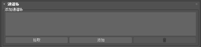

“通道场”卷展栏
- “添加通道场”列表
- 单击“拾取”可以拾取场景中的对象作为通道场添加,单击“添加”可以从对话框中选择通道场。单击“删除”可以删除选定的现有通道场。

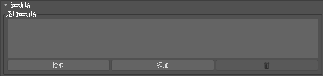

“运动场”卷展栏
- “添加运动场”列表
- 单击“拾取”可以拾取场景中的对象作为运动场添加,单击“添加”可以从对话框中选择运动场。单击“删除”可以删除选定的现有运动场。
