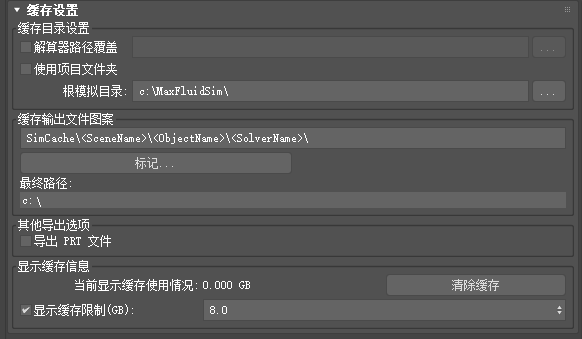

“缓存设置”卷展栏
“缓存目录设置”组
- 解算器路径覆盖
- 每次解算时覆盖用于存储模拟缓存文件的文件路径,并允许直接指定路径。此设置将忽略标记系统。
- 使用项目文件夹
- 设置项目文件夹作为模拟的根目录。
提示: 如果多个用户正在处理模拟,则可以设置路径以便每个用户都有权访问。
- 根模拟目录
- 指定用于存储根模拟的目录。
“缓存输出文件图案”组
- “文件模式”字段
- 定义一种使用一系列标记对输出缓存文件进行命名的模式。
- 标记...
- 显示受支持标记的列表以添加到“缓存输出文件图案”字段的末尾。支持的标记为:
- 项目名称
- 对象名称
- 解算器名称
- 帧范围
- 场景名称
- 帧速率
在模式字符串中的任意位置单击,然后选择要添加到此处的标记。右键单击该字段可以访问各种选项,例如“剪切”、“复制”、“粘贴”以及“撤消”和“重做”。
- 最终路径
- 显示源自选定标记的最终路径。
“其他导出选项”组
导出 PRT 文件
- 导出包含 3D 建模信息和全局格式的通道数据的 PRT 文件。启用此选项后,模拟液体和泡沫组件将生成 PRT 文件并将其分别放置在名为 Liquid_PRT 和 Foam_PRT 的文件夹中的同一缓存输出路径中。
默认情况下,PRT 文件包含位置、速度、密度和漩涡通道信息。存在用于 PRT 导出的可编辑 .ini 文件选项,在 3dsmax.ini 的 [流体] 下列出了这些文件选项。
文件选项包括:
“显示缓存信息”组
- 当前显示缓存使用情况
- 展示用来显示模拟的当前缓存使用情况。
- 清除缓存
- 从内存中清除视口缓存。
- 显示缓存限制(GB)
- 启用时,设置分配给模拟的视口缓存的内存量。禁用时,每次缓存一帧。 处理需要大量内存的重型模拟时,更改“显示缓存限制”设置会尤其有用。
