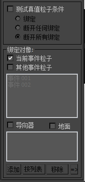

“测试真值粒子条件”组
测试真值粒子条件
启用时,“mParticles 粘合”也作为一个测试,基于事件中的粒子绑定以及哪些选项处于活动状态将粒子重定向到下一个事件,这些选项包括:
  • 绑定一旦粒子获得任何绑定(绑定到另一个粒子、导向器或地面),它将立刻弹出到下一事件。
    注: 绑定是粒子的永久特性,因此粒子在下一事件将保持绑定状态。此外,确定绑定如何打破的属性(由“最大力”和“最大扭矩”设置定义)也会持续;如果足够的力应用于下一个事件中的粒子,绑定可以被打破。但是,“连续调整”更新(请参见上文)不再应用于下一事件中的粒子绑定;当粒子离开当前事件时它将保持此刻力或扭矩的阈值。
  • 断开任何绑定当粒子断开任何绑定时执行此选项的操作;与“绑定”条件一样(请参见上文),当重定向到下一个事件时粒子保持其他绑定不变。
  • 断开所有绑定当粒子丢失所有绑定时执行此选项的操作。
有关显示“测试真值粒子条件”选项效果的视频,请参见测试真值粒子条件
“绑定对象”组
此组中的设置用于指定粒子可绑定到哪些其他模拟实体。它可以是当前事件中的粒子、其他事件中的粒子、导向器、地面或上述任意组合。
有关显示“绑定对象”组中的选项效果的视频,请参见“绑定对象”组
当前事件粒子
启用时,当前事件中的粒子可与此事件中的其他粒子绑定。这是默认启用的唯一“绑定对象”选项。
其他事件粒子
启用时,当前事件中的粒子可以与其他事件中在列表中高亮显示的粒子绑定。例如,如果希望此事件中的粒子仅与事件 03 和 05 中的粒子绑定,可启用“其他事件粒子”,高亮显示列表中的事件 03 和事件 05,然后禁用所有其他“绑定对象”选项。
注: 出于技术原因,“其他事件粒子”列表中始终列出所有事件,而不是只列出不包含“mParticles 粘合”测试的事件。如果希望绑定当前事件中的粒子以及其他事件中的粒子,请启用“当前事件粒子”和“其他事件粒子”,并仅高亮显示“其他事件粒子”列表中的其他事件。
导向器
启用时,当前事件中的粒子可以与列表中的任意导向器绑定在一起;使用“添加”或“按列表”按钮添加导向器。若要创建导向器,请将“粒子流碰撞图形 (WSM)”修改器应用到标准网格对象;该对象随后可以与 MassFX 模拟中的粒子交互。
重要: 对于绑定到导向器的粒子,导向器必须属于同一“mParticles 世界”模拟中的任何“mParticles 碰撞”测试的一部分。
地面
启用时,当前事件中的粒子可以绑定到地面,如主“mParticles 世界”辅助对象所定义。因此,“地面碰撞平面”选项必须在辅助对象的参数中启用。
注: 当“绑定”“类型”设置为“距离”时,“地面”选项将不可用。解决方法是,将一个薄长方体放在地面上并位于粒子下方,应用“粒子流碰撞图形 (WSM)”修改器,然后将其指定为导向器(请参见上文)。
添加/按列表/移除/=>
使用这些按钮可编辑导向器列表。若要填充列表,请单击“添加”,然后选择一个对象,或单击“按列表”以打开一个选择对话框,然后选择列表中的对象。
若要从列表中移除对象,请高亮显示它,然后单击“移除”,要选择列表中的对象,并在“修改”面板上显示其参数,可将其高亮显示,然后单击 => 按钮。
