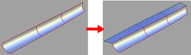

单击“Build”按钮。
将构建拔模曲面。

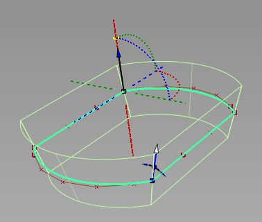

双面拔模曲面,其高度为 30,其拔模角度为 15。

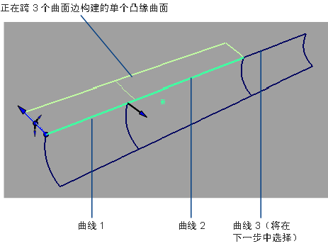

单击或通过选择框选择所有曲线。该曲线可以是不相交线(不接触),也可以是不连续的。
添加每条曲线时,系统会亮显曲线,并会构建一个凸缘曲面。无论您选择了多少个曲面曲线,都将只创建一个凸缘曲面。
只有通过 G1(或者更高级别)输入曲线才能创建高度或角度可变的凸缘或拔模曲面(使用多个操纵器)。

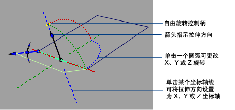

如果您将“Type”设置为“Draft”,您还将需要选择一个拉伸向量来指定曲面的原始方向。(使用“Draft Vector Options”或“Construction”>“Vector”
可创建向量对象)。
使用操纵器调整凸缘/拔模曲面的长度或角度(见下文)。

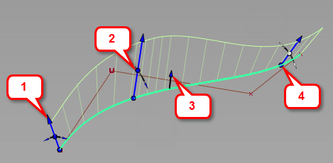

使用“Multi-Surface Draft”工具操纵器更改“Length”和“Angle”以及反转新曲面的方向。
键的同时单击输入曲线可添加操纵器。通过拖动位于操纵器底部的点沿曲线移动操纵器。通过按住
并单击操纵器可将其移除。
