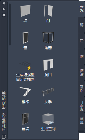

包含幕墙工具的工具选项板
下列选项板中包含一个或多个幕墙工具:
| 工具选项板 | 幕墙工具 |
| “设计”选项板编组中的“设计”选项板 | 用于“标准”幕墙样式的工具以及其他幕墙特性的默认设置 |
| 内容浏览器中的设计工具目录 | 幕墙与幕墙单元工具包。 |
| CAD 管理员创建的自定义工具选项板 | 具有 CAD 管理员针对项目或公司标准而自定义的幕墙样式和特性的各种工具。 |
