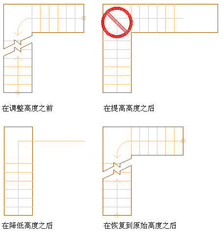

下图举例说明了在 StairFit 选项处于启用状态时,高度变化前后的直跑楼梯梯跑的变化情况。
StairFit 选项处于启用状态时楼梯梯跑的高度变化

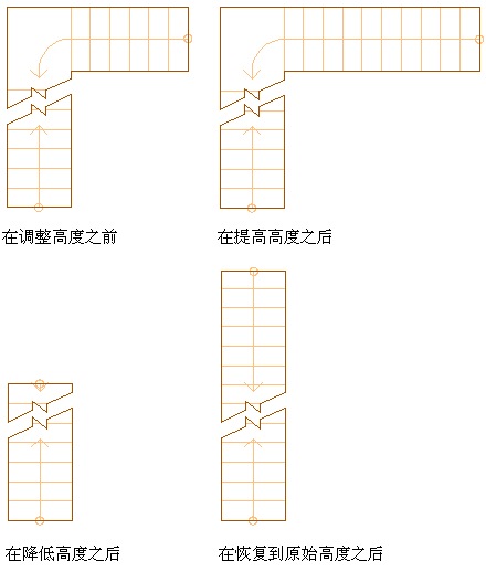

下图举例说明了在 StairFit 选项处于禁用状态时,高度变化前后的直跑楼梯梯跑。
StairFit 选项处于禁用状态时楼梯梯跑的高度变化
