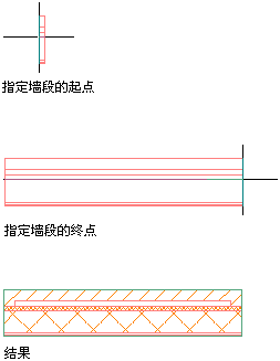

绘制直墙段
  1. 选择墙工具。
    注: 或者,也可以 依次单击“常用”选项卡 “构建”面板 “墙”下拉菜单 “墙”. 查找
  2. 指定墙段的起点。
  3. 指定墙段的终点。

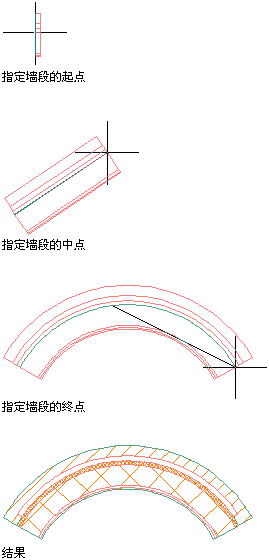

绘制弧形墙段
  1. 选择墙工具。
  2. 指定墙段的起点。
  3. 在命令行上,输入 A(表示圆弧)。
  4. 指定墙段的中点。
    注: 如果在应用程序窗口状态栏上激活了动态输入 (DYN),则可使用动态标注来指定墙长度和角度。单击墙的起点后,与墙长度和角度相关的动态输入字段将出现在墙预览视图周围。输入所需的值,按 Tab 键可以在不同的输入字段之间切换。
  5. 指定墙段的终点。

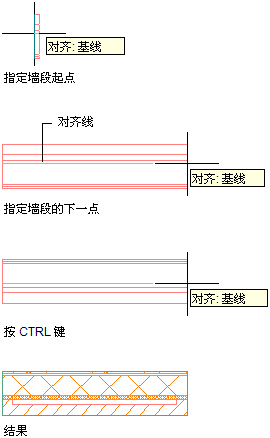

修改墙方向
  1. 选择墙工具。
  2. 指定墙段的起点。
  3. 按 Ctrl 键翻转墙段方向。
  4. 指定墙段的终点。

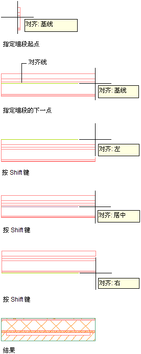

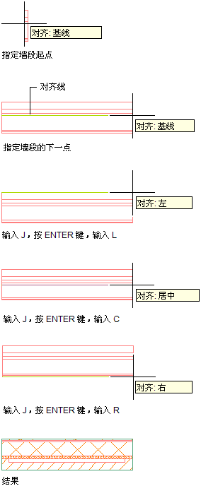

修改墙对齐方式
    可以在命令行上输入 J 以开始切换对齐方式,也可以按 Ctrl 键循环切换对齐选项。
  1. 选择墙工具。
  2. 指定墙段的起点。
  3. 在命令行上输入 J(表示对齐),然后执行下列操作:
    如果要将对齐方式切换为... 那么,在命令行上...
    左对齐 ...依次输入 JL
    居中 ...依次输入 JC
    右对齐 ...依次输入 JR
    基线对齐 ...依次输入 JB
  4. 指定墙段的终点。
    也可以按 Shift 键循环切换对齐选项。

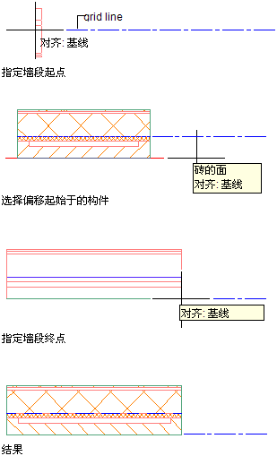

重新定位墙段

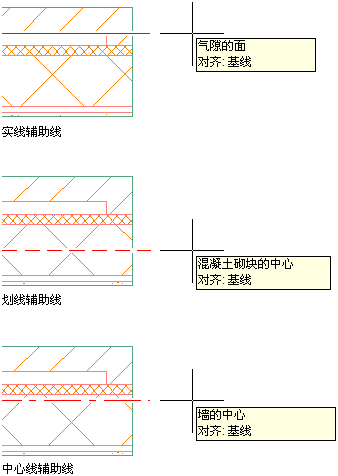

    在绘制墙段时,根据墙构件的面或中心或者墙的整体中心指定一个偏移值,便可以将其重新定位。指定了偏移选项并将光标移到墙段上之后,将出现辅助线和工具提示,指明已经选中了特定墙构件的哪个部分。实线表示构件面,虚线表示构件中心,中心线表示墙的整体中心。
    在绘制墙段时将其重新定位,可使特定墙构件与特定点或引导线对齐。例如,您可能希望将墙的砖饰面的外部面与某条柱网轴线对齐,或者将墙的结构 CMU 的内部面与柱对齐。
    还可以拾取墙内部或外部的任一点,将其指定为用于重新定位墙的偏移点。可以在动态标注框中输入一个值,或者在“特性”选项板的“尺寸”下面输入“偏移”的值,这样,墙将会朝着从光标位置到当前对齐线的方向,按照输入的偏移距离发生移动。
  1. 选择墙工具。
  2. 指定墙段的起点。
    注: 此时,可能需要切换墙段方向或对齐方式,以便在指定偏移距离之前将其正确定位。
  3. 在命令行上输入 O(表示偏移);或者单击鼠标右键,然后单击“偏移”。
    移动光标时,辅助线会与工具提示一起显示。
  4. 单击以选择要从其偏移的墙段,或者在墙段外部指定一个点。
    对齐线将会移动以符合指定的偏移距离。
  5. 指定墙段的终点。

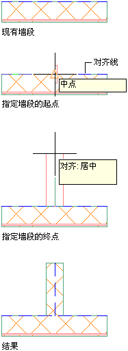

从墙对齐线绘制墙段
    通过使用此过程,可以使用任一“对象捕捉”模式在现有墙段对齐线上绘制一个新墙段。首先指定要激活的对象捕捉模式。例如,可能需要从现有墙段的中点开始创建一个新墙段。
    开始添加新墙段后,对齐线将自动显示在现有墙段上,不管是否启用了对齐线显示。如果将光标从现有墙段上移开,对齐线将会消失。选择墙段中点附近的点时,会在对齐线上显示中点对象捕捉。单击可将该点指定为新墙段的起点,然后指定墙段终点。
  1. 在命令行上,输入 DSETTINGS,然后单击“对象捕捉”选项卡。
  2. 在“常规”下面,选择要激活的对象捕捉模式。
  3. AutoCAD Architecture 2021 toolset 下,选择“允许常规对象捕捉设置作用于墙对齐线”。
  4. 选择墙工具。
  5. 在现有墙段上,单击对齐线上要从其开始绘制新墙段的对象捕捉。
  6. 指定新墙段的终点。
