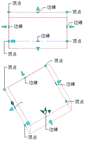

楼板的“顶点”和“边缘”夹点

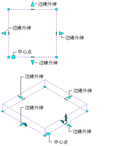

楼板的“边缘出挑”和“中心点”夹点

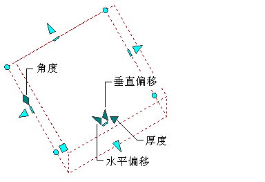

楼板的“角度”、“厚度”、“水平偏移”和“垂直偏移”夹点

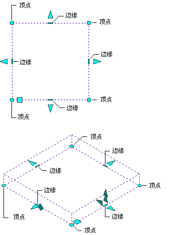

屋顶板的“顶点”和“边缘”夹点

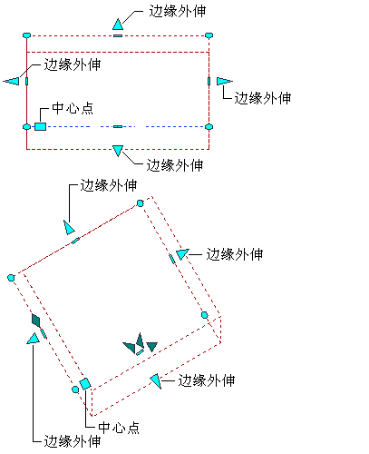

屋顶板“边缘出挑”和“中心点”夹点

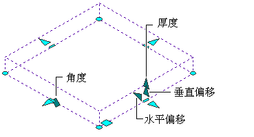

屋顶板“角度”、“厚度”、“水平偏移”和“垂直偏移”夹点
