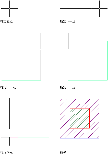

指定 AEC 多边形的起点。
指定更多点以定义 AEC 多边形。
注:
必须指定足够多的点,以便为 AEC 多边形至少创建三条边。
输入
c
(闭合)以闭合 AEC 多边形。
