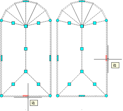

修改屋顶的边缘
- 选择要修改的屋顶。
- 选择“边缘”夹点。

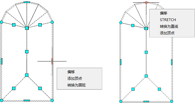

“边缘”夹点有五种编辑模式:“偏移”、“添加顶点”、“转换为圆弧”、“转换为直线”和“拉伸”。

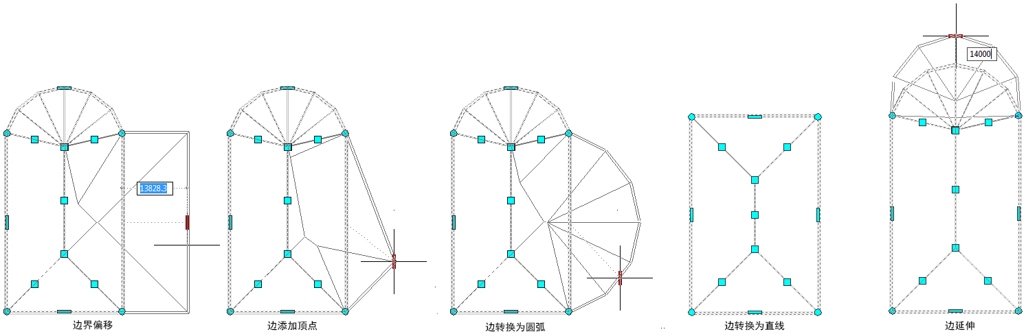

- 偏移:这是默认模式,可将选定边沿着与边中点垂直的方向进行偏移。根据屋顶的造型和所选的要修改的边,按需延伸或修剪相邻线并添加新线。
- 添加顶点:使用此模式可以向选定边添加顶点,并创建两条新边。如果选定边是圆弧,则新建边也将是圆弧。
- 转换为圆弧:使用此模式可将选定的直线边修改为圆弧边。从边的中点拉伸可创建圆弧。创建的线段数由 SURFU 系统变量控制。
- 转换为直线:使用此模式可将选定的圆弧边修改为直线边。
- 拉伸:使用此夹点可拉伸圆弧。可使用定点设备指定一个点,或者输入一个值。此选项仅在圆弧处于选定状态时显示。
- 指定新边的位置:
| 如果希望 . . .
则 . . .
| 使边偏移
将边移至所需位置并单击,或者输入值后按 ENTER 键。
| 添加顶点并创建边
将该边移至所需位置,然后单击鼠标。
| 将选定的边修改为圆弧
将该中点移至所需位置,然后单击鼠标。

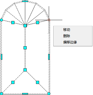

修改屋顶的顶点
- 选择现有屋顶。
- 选择要修改的顶点对应的“顶点”夹点。
“顶点”夹点有三种编辑模式:

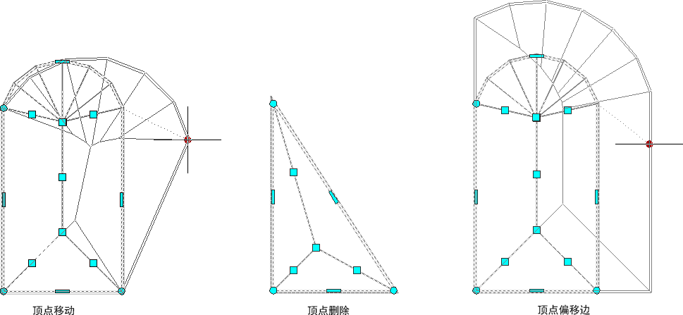

- 根据需要编辑顶点:
| 如果希望 . . .
则 . . .
| 移动顶点
将该顶点移至所需位置,然后单击鼠标。
| 删除顶点
单击“删除顶点”。
| 移动顶点和相邻边
将该顶点移至所需位置,然后单击鼠标。
