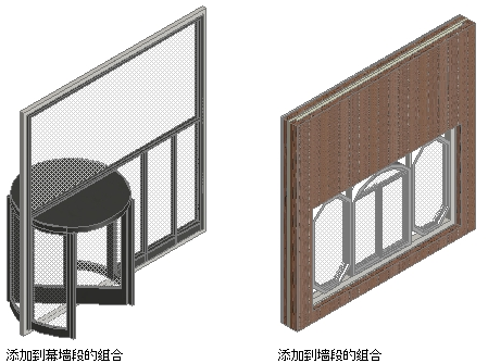

门窗组合为插入对象(如窗与门)提供了格线或框架。在此框架中,可以创建复杂的门窗组合,然后,可以将这些组合插入到标准墙中,或用作幕墙中重复的元素。

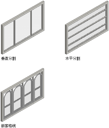

门窗组合格线
门窗组合由一个或多个格线组成。每条格线或者带有水平分割,或者带有垂直分割,但可以嵌套格线以创建从简单到复杂的多种图案。
提示: 在幕墙中使用门窗组合可以帮助您避免因幕墙中嵌套格线过多而产生的复杂性。

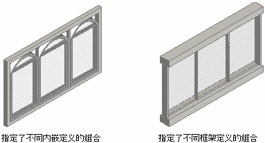

对每种元素都指定了默认定义,该定义说明了该种类型元素的外观。
元素类型 默认定义
分割 固定单元尺寸为 3' 的垂直分割
单元内嵌 包含 2" 厚简单板的单元
框架 格线的外侧边缘,3" 宽、3" 深
竖梃 单元之间的边缘,1" 宽、3" 深
可以创建新的元素定义,然后在门窗组合中指定这些定义。例如,可以创建多个内嵌定义,然后将不同的内嵌指定给格线中的特定单元。同样,可以创建多个框架定义,然后将不同定义指定给每个框架边缘(顶部、底部、左侧、右侧)。对于竖梃定义也是如此。

门窗组合收头
定位在墙中的门窗组合可以应用收头样式。墙洞收头造型在墙样式中定义,是墙的一个特性。
