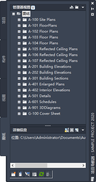

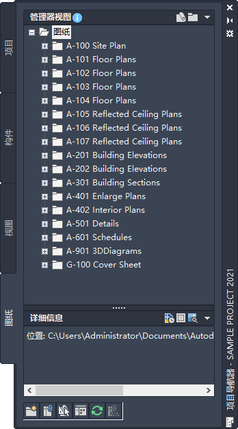

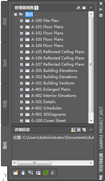

下图是“管理器视图”。

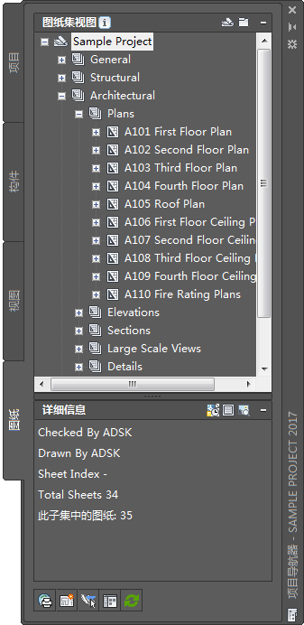

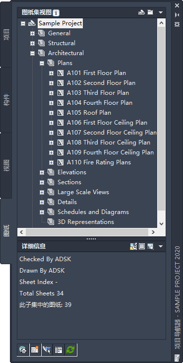

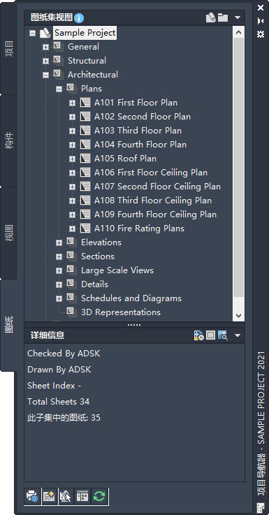

图纸组织到“图纸集视图”中的图纸子集中。图纸子集是逻辑结构,而非物理结构。图纸文件夹类别不必与图纸所属的图纸子集完全相同,但是,为了避免混淆,建议您将图纸集和图纸类别设置为具有平行结构。
可以将图纸重新整理到图纸集视图内的不同子集中,但这样不会改变它们在类别或文件夹中的物理位置。同样,如果从“图纸集视图”的图纸子集中删除图纸,只会删除该图纸到子集的参照;布局自身及所属图纸图形不会从“Sheets”文件夹或其子文件夹中删除。
在“管理器视图”中,图纸图形放置在文件夹类别中。在图纸图形中创建图纸或图纸视图时,它们被放置在图纸图形中。

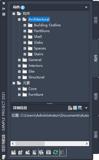

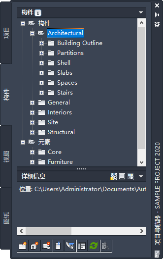

在固定的主类别结构中,可以创建子类别和子类别树。子类别通常表示工作流程中的各个部分。可以按照规程、视图类型(如工作、演示、剖面和渲染)、图纸类型(如楼层平面、天花平面和立面)或任何其他有用的系统来设置子类别。

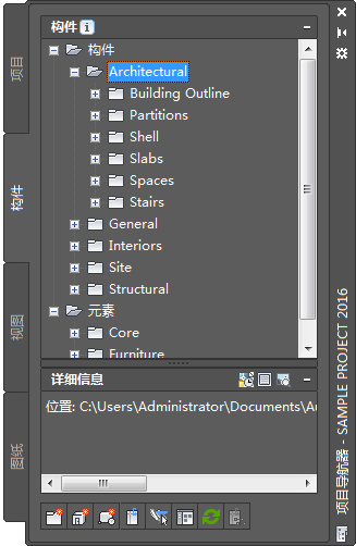

“构件”选项卡可能如下所示:
类别提供最佳的组织形式和透明度。即使是小型建筑项目也包含大量难以追踪的单个图形,所以将其放入说明性类别将有助于快速找到正确的文件。
类别有助于组合视图。基于建筑数据创建视图时,可以使用类别作为选择或过滤条件。例如,如果需要完整显示建筑中的框架构件,可以创建一个参照“框架”子类别的视图,从而参照该类别的所有图形文件。如果以后将更多框架构件添加到“框架”类别,视图会随之更新而包括相应的构件。
