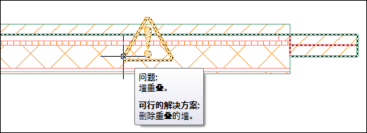

AutoCAD Architecture 2021 toolset 图形中对象之间的既定交互内容取决于对象之间各种相对放置方式的有关规则。只要软件发现了对象或其构件位置方面的问题,都会显示解决方案提示图标,指明发生问题的位置,如图所示。
如果将光标移到该图标上,可显示一则描述此问题的消息并提供一个或多个可能的解决方案。某些解决方案提示针对问题的解决提供了完整的说明。如果需要更详细的说明,可以按 F1 键,以访问“帮助”中的相关主题。
