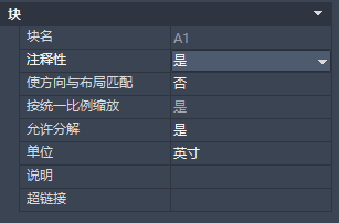

  5. 在“特性”选项板上的“图块”下面,对“注释性”选择“是”。
