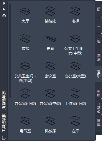

AutoCAD Architecture 2021 toolset 提供的工具使您能够通过选择具有特定空间样式和其他预定义特性的空间工具来快速放置空间。可以使用具有默认设置的工具,也可以修改不是由样式控制的任何特性。还可以使用空间工具通过将工具特性应用于现有对象来创建新空间。
包含空间工具的工具选项板

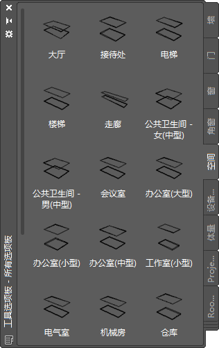

工作空间中的默认工具选项板包含可以按需使用和自定义的空间工具。此外,软件提供的下列目录也包含可添加至工具选项板的空间工具:
CAD 管理员或其他用户创建的自定义选项板也可包含具有按照您的项目或公司标准而自定义的空间样式和特性的空间工具。
