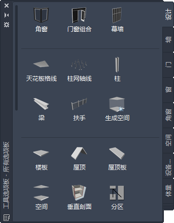

使用 AutoCAD Architecture 2021 toolset 提供的工具,可以选择一个具有特定屋顶样式和其他预定义特性的屋顶工具,从而快速放置屋顶。可以使用保留所有默认设置的工具,也可以修改不是由样式控制的任何特性。您可以使用单坡或双坡和山墙屋顶创建屋顶。也可以通过对现有多段线和墙应用屋顶特性来使用屋顶工具创建新屋顶。
包含屋顶工具的工具选项板
工作空间中的默认工具选项板包含可以根据需要使用和自定义的屋顶工具样例。此外,软件所提供的下列目录中也包含可添加到工具选项板的屋顶工具:
在 CAD 管理员或其他用户所创建的自定义选项板中,也可包含具有按照您的项目或公司标准自定义的特性的屋顶工具。
