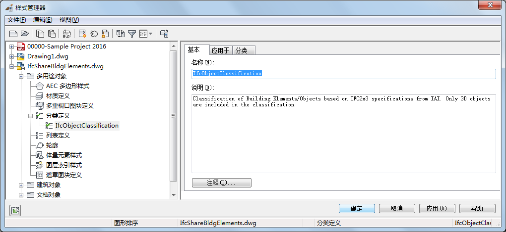

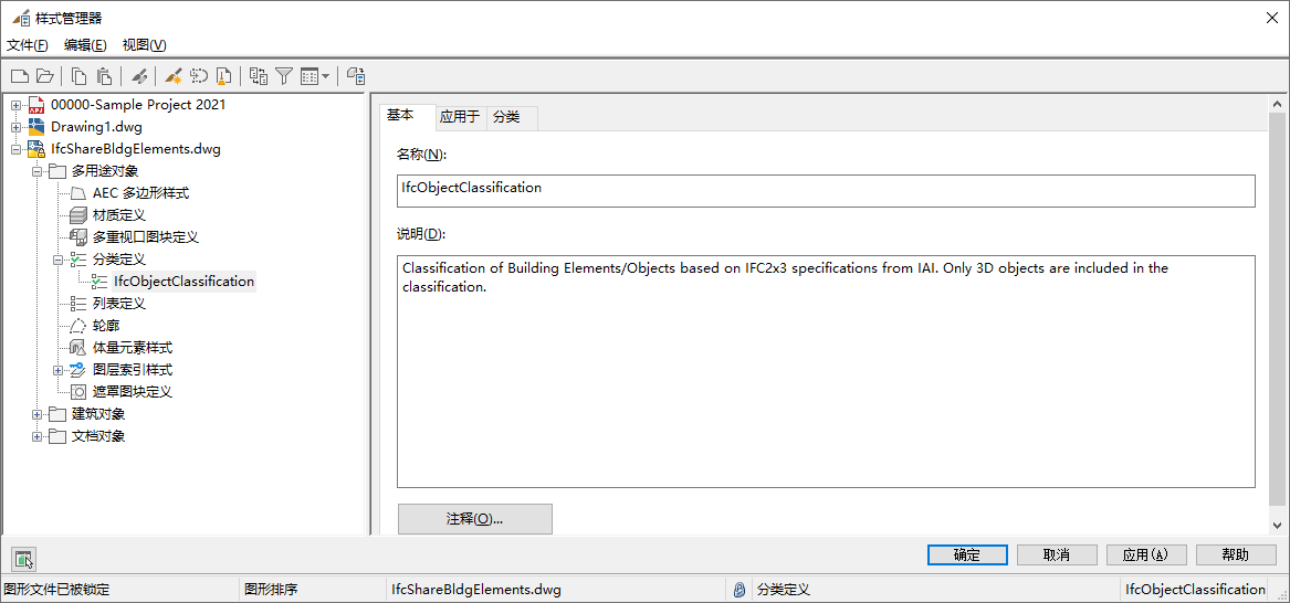

  2. 依次单击“管理”选项卡 “样式和显示”面板 “样式管理器”.
  3. 在“样式管理器”中,单击 (打开图形)。
  4. 导航到 C:\ProgramData\Autodesk\ACA <版本>\chs\Styles 并打开 IfcPropertySet_Definitions.dwg
  5. 在“样式管理器”的左侧窗格中,依次展开“IfcPropertySet_Definitions.dwg”“多用途对象”“分类定义”。
  6. 在“分类定义”上单击鼠标右键,然后单击“复制”。
  7. 在要将所需样式复制到其中的图形上单击鼠标右键,然后单击“粘贴”。
    这些样式或定义会粘贴到选定图形中。如果该图形包含同名的样式,则重复的名称会显示在“输入/输出 – 发现重复名称”对话框中。
  8. 在“样式管理器”的左侧窗格中,依次展开图形 “多用途对象”“分类定义”,然后选择“IfcObjectClassification”。
  9. 单击“应用到”选项卡,选择要应用分类定义的对象,然后单击“确定”。

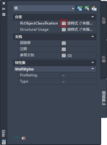

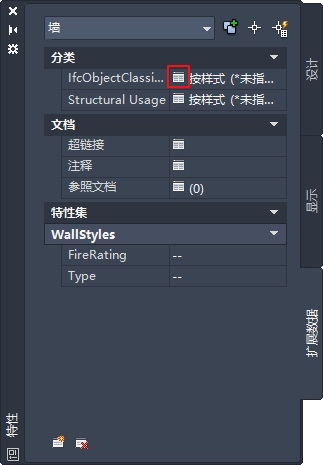

  10. 在图形中,选择要分类的对象。

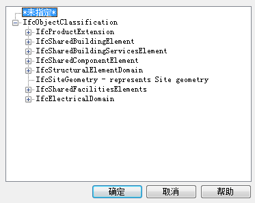

  11. 在“特性”选项板的“扩展数据”选项卡的“分类”面板下,单击“IfcObjectClassification”并选择分类。
  12. 单击“确定”。
