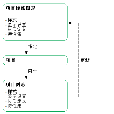

“项目标准”功能用于建立、维护和同步 AutoCAD Architecture 2021 toolset 项目中所有图形的标准。项目标准包括用于所有项目图形的标准样式、显示设置和 AutoCAD 标准。
项目的标准样式和显示设置在一个或多个与该项目关联的标准图形中进行指定和存储。这样,便可采用各种方式组织标准图形。例如,您可以有三个标准图形,一个针对样式、一个针对显示设置、另一个针对 AutoCAD 构件(如图层、标注样式、文字样式和线型)。或者,您可以将所有墙样式放在一个标准图形中,将所有特性集定义和数据格式样式放入另一个标准图形中。
项目标准可以通过各种 AutoCAD 文件格式进行访问。它们可以保存在一个或多个图形文件 (DWG)、图形样板 (DWT) 或 AutoCAD 标准图形 (DWS) 中。上述每种文件类型均可作为标准图形与项目关联。
在项目生命周期中,可随时将项目与项目标准进行对比,如果检测到标准图形和项目图形之间存在版本差异,则将项目与标准同步。另外,如有必要,可以根据项目图形更新标准。
