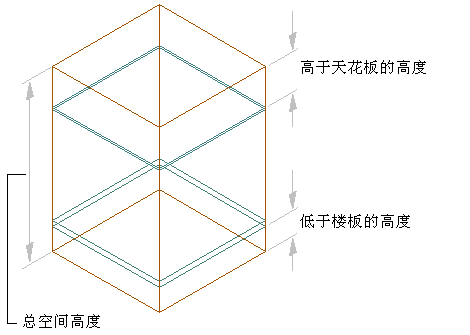

空间高度构件

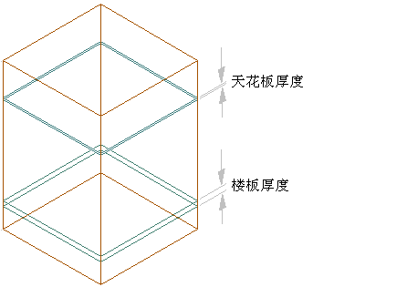

空间天花板和楼板构件
三维拉伸空间可与三维对象和线条关联,但是仅在 X 和 Y 方向上受边界限制。Z 方向由拉伸高度定义。如果需要一个空间在所有 3 个空间维度上由对象完全限制边界,必须生成三维自由空间。

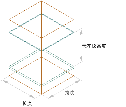

其他空间维度构件
