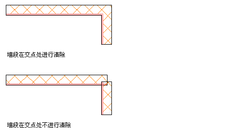

墙清除编组定义是可以指定给单个墙的定义,用于控制相交的墙的清除方式。属于同一清除编组的墙会在相交的地方按照指定给每道墙中每个构件的优先等级进行清除。属于不同清除编组的墙在角点处或交点处相交时不会清除。
清除的墙和没有清除的墙
