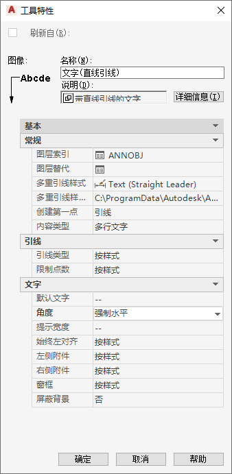

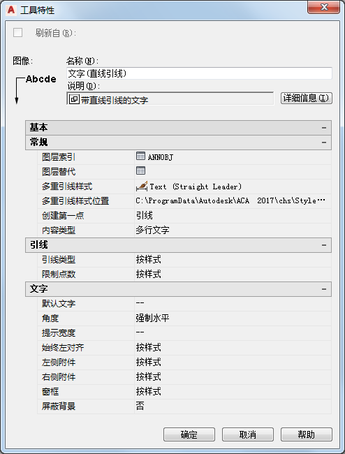

- 一定要注意引线的工具特性。有若干个预设设置,能使创建简单引线的过程更省时、更标准化。

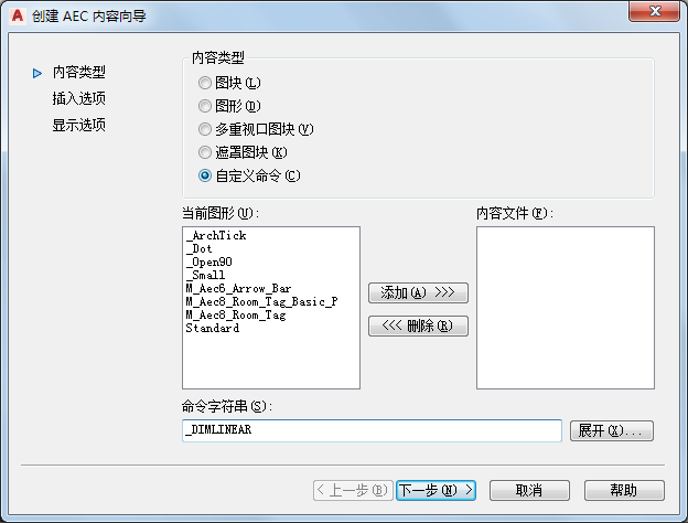

- 如果为标准 AutoCAD 尺寸标注创建工具,请使用“AEC 内容向导”。这样,可以使用“自定义命令”选项和图层索引确保该尺寸标注位于正确的图层中。

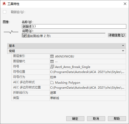

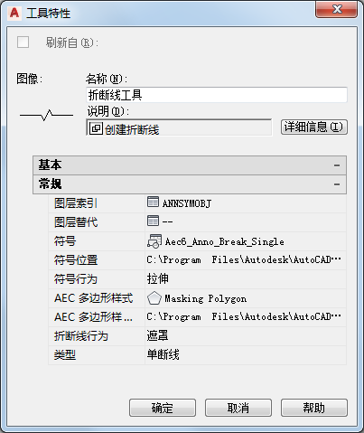

- 断线工具的支持元素应与断线符号存储在同一图形中。与其他多构件工具(如明细表标记)类似,这样做能使日后修改变得更方便。折断线的所有特性都是在工具特性中设置的,包括折断线是用于遮罩对象还是修剪对象。
