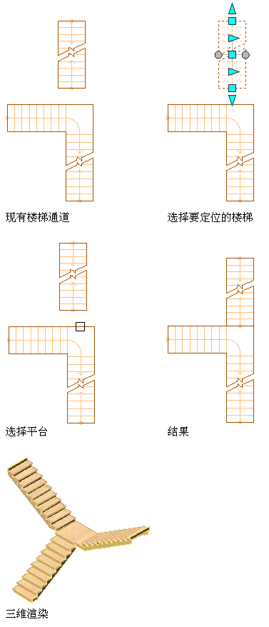

使用以下步骤,可以将楼梯或其他 AEC 对象定位到现有的平台。
- 先绘制一个具有平台的楼梯,再绘制另一个要附着到该平台上的楼梯。
- 选择具有平台的楼梯,然后 依次单击
- 选择要定位到平台的楼梯或其他 AEC 对象。
- 选择平台上的一个位置,以定位楼梯梯跑起始处的中心。梯段将垂直于平台边缘。
选择要附着到平台上的 AEC 对象的插入点。该对象将定向到与平台的边缘平行。
将楼梯梯跑定位到平台
 注: 创建时“垂直方向”设为“向上”的楼梯将从平台向上伸展,而创建时“垂直方向”设为“向下”的楼梯将从平台向下伸展。
