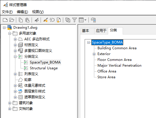

下例说明了填充图形所需的步骤,该图形是用分类定义应用标准的。此填充必须在 AecSpaceOffsetStandard.InitDatabase 虚拟基类方法中进行,因为需要将分类添加到使用此标准的每个新图形中。下例显示了如何创建一个新 AecSpaceOffsetClassification 对象并将其初始化到当前处于活动状态的数据库中。

图形中插入的 BOMA 分类
