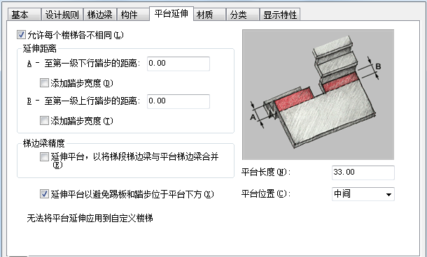

使用以下步骤可以修改平台与踏步之间的距离以及梯边梁精度。可以区分平台构件的尺寸与那些用于楼梯梯段的尺寸。
| 如果希望... | 则... |
| 在添加或修改楼梯时,指定梯边梁精度和延伸尺寸(例如距第一级上行踏步的距离以及距第一级下行踏步的距离) | 选中“允许每个楼梯各不相同”。 |
| 要求具有此样式的所有楼梯都使用该样式的延伸尺寸设置 | 清除“允许每个楼梯各不相同”。 |
| 如果希望... | 则... |
| 增加距平台下方第一级踏步的距离 | 在“距第一级下行踏步的距离”中输入值。若要将平台向下延伸一级踏步,请选择“添加踏步宽度”。 |
| 增加距平台上方第一级踏步的距离 | 在“距第一级上行踏步的距离”中输入值。若要将平台向上延伸一级踏步,请选择“添加踏步宽度”。 |
此选项将延伸平台,以使梯段梯边梁与平台梯边梁合并。
对于来自旧版图形的所有楼梯,此选项默认情况下处于打开状态。清除此选项可以创建平接的矩形平台。
| 如果希望... | 则... |
| 设置自动平台的尺寸 | 在“平台长度”中输入值。 |
| 设置自动平台的位置 | 在“平台位置”中选择“顶部”、“中间”或“底部”。 |
