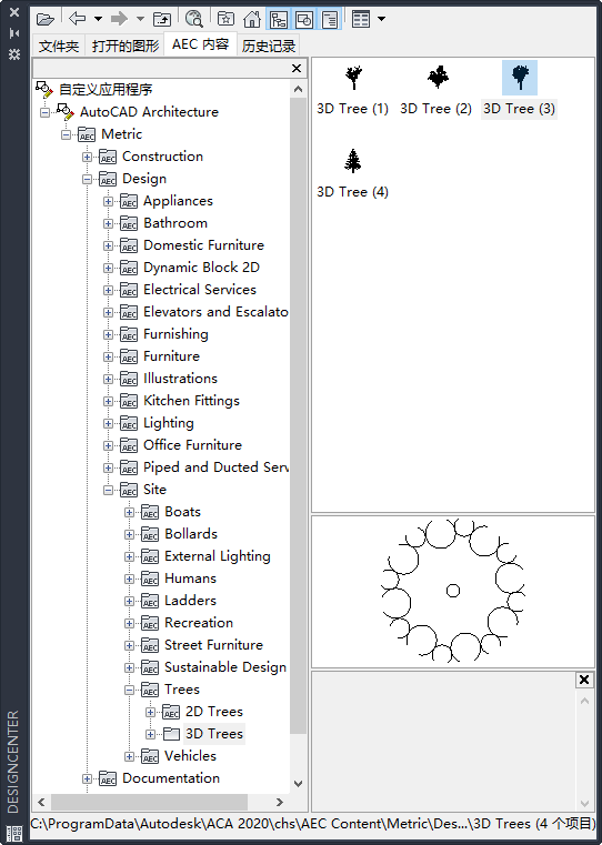

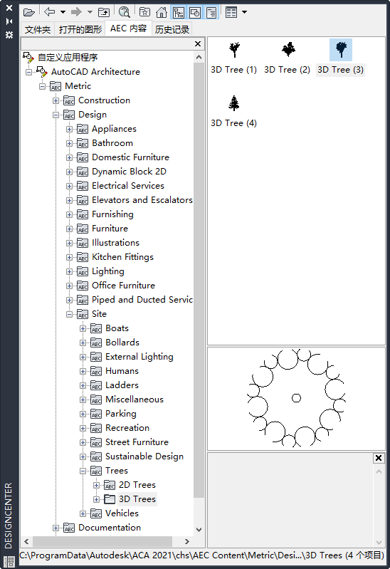

从“视图”选项卡上的“选项板”下拉菜单中打开“设计中心”并单击“AEC 内容”选项卡后,左窗格中将显示“自定义应用程序”树视图,其根节点为 AutoCAD Architecture 2021 toolset。在根节点下面的“英制”文件夹和“公制”文件夹中,有一些与 CSI MasterFormat 2004 分区大致近似的类别所用的文件夹。在树视图的最下层,每个文件夹都指向一个或多个外部图形文件,其中每个文件都包含一个 AEC 内容片段。单击位于“设计中心”窗口顶部的 可显示或隐藏树视图。
“AEC 内容”选项卡右侧有 3 个窗格。
“设计中心”内的“AEC 内容”选项卡
