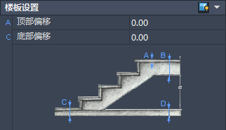

使用以下步骤可以控制楼梯与楼梯梯跑起点和终点处楼板的交互方式。
- 双击一段楼梯,打开“特性”选项板。
- 单击“设计”选项卡,然后展开“高级”和“楼板设置”。
- 修改用于确定楼梯与顶部楼板和底部楼板如何相交的设置:
| 如果希望...  |
则...  |
| 指定楼梯顶部楼板处的楼板装饰材质厚度  |
在“顶部偏移”中输入值。  |
| 指定顶部楼板处的结构厚度  |
在“顶部厚度”中输入值。  |
| 指定楼梯底部楼板处的楼板装饰材质厚度  |
在“底部偏移”中输入值。  |
| 指定底部楼板处的结构厚度  |
在“底部厚度”中输入值。  |
 注: “顶部厚度”与“底部厚度”设置值当前对楼梯或梯边梁没有影响。此外,顶部偏移对楼梯并无可见的影响。底部偏移会延伸或截断任何附着的梯边梁。如果显示概略的楼板至楼板高度,这两种偏移值都会对其造成影响。
