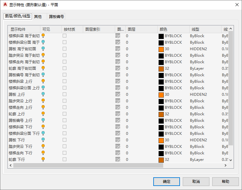

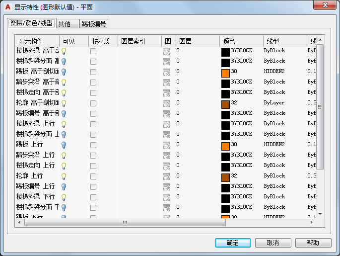

使用以下步骤,可以根据楼梯构件是显示在剖切面标高的上方还是下方来指定它们在平面图中的显示。可以为每种类型的楼梯构件指定“高于剖切面”、“上行”和“下行”构件特性。
剖切面标高显示特性
让我们看一下这些类型的楼梯构件的显示特性。

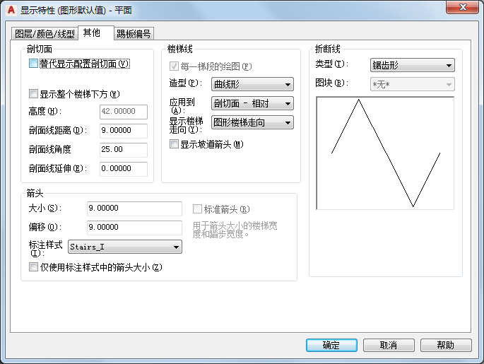

选择楼梯,然后依次单击
有些构件支持将楼梯构件显示在剖切面标高上方,以便下行楼梯构件仅用于显示位于当前层之下的楼梯构件。
对于在 2004 之前版本的 Autodesk Architectural Desktop 中创建的楼梯,“替代显示配置剖切面”选项在默认情况下处于选中状态。在当前版本中,此选项在默认情况下处于清除状态,而且楼梯构件的显示会由每一层的特定显示配置自动处理。

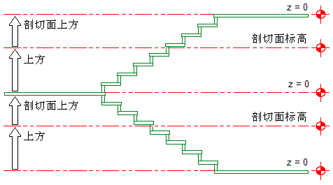

当“替代显示配置剖切面”选项处于选中状态时,剖切高度立面是从每个楼梯梯跑的底部开始测量的。将显示当前层上方的上行显示构件和“高于剖切面”显示构件,而下行显示构件则不显示。
指定具有显示配置替代的剖切面标高

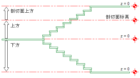

当“替代显示配置剖切面”选项处于清除状态时,剖切高度立面是从当前层开始测量的。将显示当前层上方的上行显示构件,以及当前层下方的下行显示构件。
指定不具有显示配置替代的剖切面标高
指定不同标高处的楼梯显示

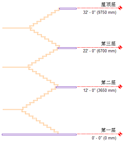

下图演示了各楼层在立面视图中的显示方式:
多层楼梯的立面视图

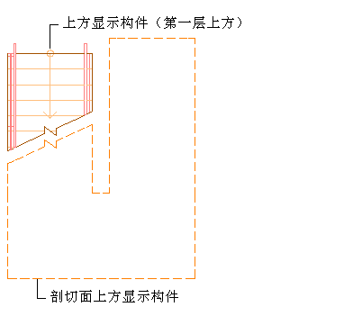

第一层的楼梯显示构件
将显示第一层上方的上行显示构件,以及剖切面显示构件上方的构件(其轮廓采用虚线线型)。

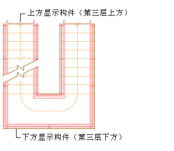

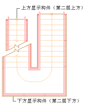

第二层的楼梯显示构件
将显示第二层上方的上行显示构件,以及第二层下方的下行显示构件。
第三层的楼梯显示构件
将显示第三层上方的上行显示构件,以及第三层下方的下行显示构件。

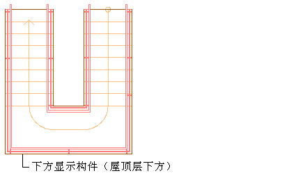

屋顶层的楼梯显示构件
只有屋顶层下方的下行显示构件才会显示出来。
