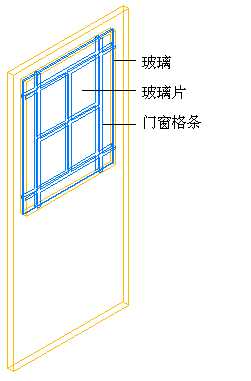

门窗格条是将多块玻璃固定于门玻璃中的二级框架构件。AutoCAD Architecture 2021 toolset 提供了创建具有不同布置图案的窗格条的简便方法。
在下列可以自定义为不同样式的图案中,可以使用门窗格条:
阳光和星光图案是顶部为半圆或 1/4 圆轮辐的组合矩形图案。这些图案可用于半圆或 1/4 圆的门玻璃以及矩形门玻璃。其他图案大多数为矩形,但也适用于半圆形玻璃。通过基于多段线创建轮廓,然后将其添加到新的门样式,可以生成自定义的玻璃造型。
门窗格条构件
