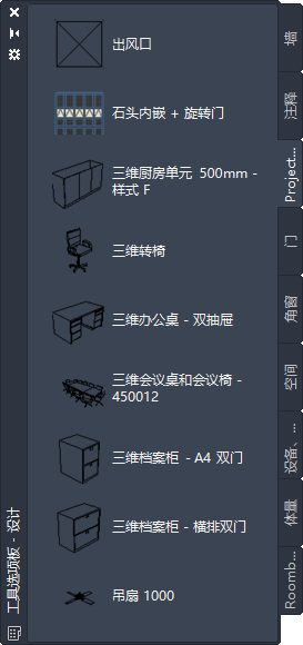

AutoCAD Architecture 2021 Toolset 选项板(带添加的工具选项板)
选项板添加到工具选项板集后,将作为集的一部分保留,并且每次启动 AutoCAD Architecture 2021 toolset 时均可以使用。
