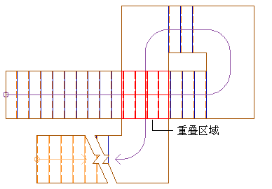

使用以下步骤可以创建重叠楼梯并设置显示特性,以便正确查看重叠部分。在本例中,我们将以红色外框线显示高于重叠部分的所有楼梯构件。
若要设置楼梯显示,则必须打开“平面重叠”显示模式并设置特定的构件。对于重叠楼梯,除了常见的上行编组和下行编组之外,还有其他四个在“平面重叠”显示模式中可用的显示构件编组。

- 绘制与自身重叠的多向平台楼梯。
查看重叠的楼梯状态

- 在“平面重叠”中单击“对象替代”。选择所需构件,然后打开其可见性。在本例中,打开以下对象的可见性:“踢板上行”、“踏步突沿上行”、“楼梯走向上行”、“轮廓上行”、“踢板下行”、“踏步突沿下行”、“楼梯走向下行”、“轮廓下行”、“踢板下行(高于重叠)”、“踏步突沿下行(高于重叠)”、“楼梯走向下行(高于重叠)”、“轮廓下行(高于重叠)”、“踢板下行(低于重叠)”、“踏步突沿下行(低于重叠)”、“楼梯走向下行(低于重叠)”以及“轮廓下行(低于重叠)”。
- 选择“踢板下行(高于重叠)”、“踏步突沿下行(高于重叠)”、“楼梯走向下行(高于重叠)”以及“轮廓下行(高于重叠)”。选择来自选定构件的任意一种颜色,然后在“选择颜色”对话框中选择红色。
