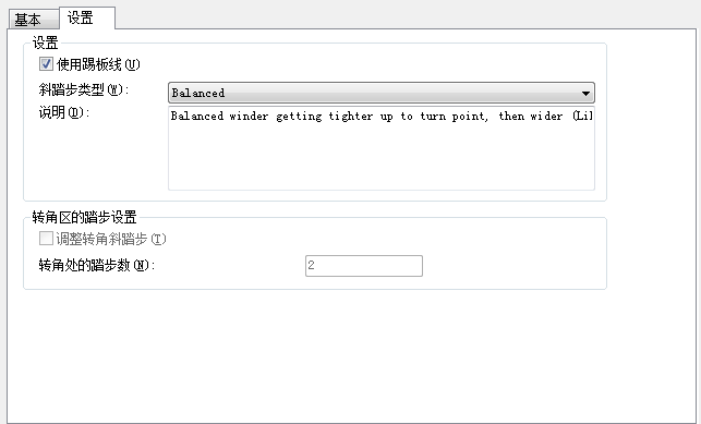

使用以下步骤可以决定为选定的斜踏步样式定义哪种斜踏步类型
. 将显示“样式管理器”,并且在树状视图中展开当前图形。
| 如果希望... | 则... |
| 使用踢板线调整斜踏步 | 选中“使用踢板线”。 |
| 使用踏步线调整斜踏步 | 清除“使用踢板线”。 |
| 让踏步沿楼梯长度持续绕转 | 在“斜踏步类型”中选择“平衡”。  注: 这是具有 1/2 或 1/4 转角的所有旧版楼梯使用的类型。
| 分别调整每个斜踏步 | 在“斜踏步类型”中选择“手动”。 |
| 基于单点和转角区域调整斜踏步 | 在“斜踏步类型”中选择“单点”。 |
| 在“斜踏步类型”中选择“单点”时,设置要使用的斜踏步数量 | 选择“调整斜踏步转角”,然后在“转角中的踏步数”中输入值。 |
