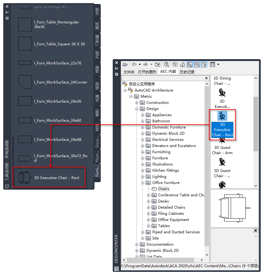

  1. 在要创建新工具的位置打开工具选项板。
  2. 依次单击“插入”选项卡 “内容”面板 “内容浏览器”下拉菜单 “设计中心”,导航到要用于创建工具的 AEC 内容项。
  3. 将该项拖放到工具选项板上。
    新工具会插入到工具选项板中。
