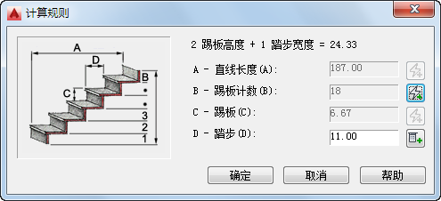

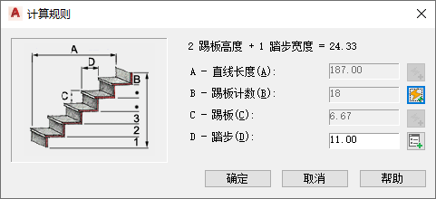

使用以下步骤可以控制与楼梯计算相关联的各种尺寸。
有一些交互尺寸可以由用户定义,有些则是自动的,这取决于选定字段的组合方式。基于规则的计算器生效时,只可以使用逻辑组合。基于规则的计算器无效时,踏步长度或直线长度可以由用户定义,踢板计数或踢板高度也可以由用户定义。
| 如果希望... | 则... |
| 指定楼梯梯跑的宽度 | 输入“宽度”值。  注: 如果在使用夹点编辑或其他方式自定义边缘之后修改楼梯的宽度,所做的修改将会丢失。
| 指定楼梯的楼板间高度 | 输入“高度”值。 |
| 指定楼梯的对齐 | 在“对齐”中选择“左”、“中心”或“右”。这不会改变楼梯的位置,但修改该值将决定从其开始计算宽度的点(如果随后修改该宽度的话)。 |
| 如果希望... | 则... |
| 指定楼梯的整体线性长度 | 在“直线长度”和“踢板计数”中输入值。
| 指定楼梯踢板的总数 | 在“踢板计数”中输入值。
| 指定楼梯梯段中每块踢板的高度 | 将所有字段都设置为  |
| 指定楼梯梯段中每块踏步的踏步宽 | 将所有字段都设置为  |
