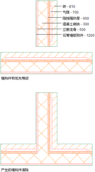

构件优先等级决定每个墙构件如何和相交墙的构件进行清除。构件索引编号越小,与其他墙相交时,构件的优先等级越高。
墙清除的优先等级
下表列出了 AutoCAD Architecture 2021 toolset 目录中提供的墙样式样例中所用构件的默认清除优先等级。可以对墙样式和单个墙中的墙构件指定不同的优先等级,以控制和其他墙的清除。
