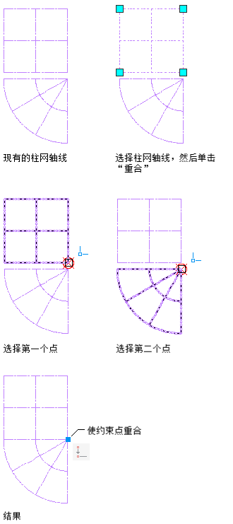

    使用“重合”约束将两条柱网轴线定位在一起。
  1. 选择柱网轴线。
  2. 单击“柱网轴线”选项卡 “参数化”面板 “重合”
  3. 选择第一条柱网轴线上要应用约束的角点。
    选定的点将显示为一个中心带有 X 的红色圆圈。
  4. 选择第二条柱网轴线上要应用约束的对应角点。
    当您移动其中一条柱网轴线时,另一条柱网轴线也会随之移动。此外,您还可以围绕“重合”约束点旋转其中一条柱网轴线。若要完全约束这两条柱网轴线,请对另一个柱网轴线角点再添加一个“重合”约束。

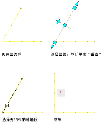

使用“竖直”约束
    使用“竖直”约束,可约束 AEC 对象上的多条直线或多对点,使其与当前 UCS 的 Y 轴平行。当指定要应用竖直约束的两个点时,第二个点应该与第一个点垂直。
    使用“竖直”约束可在竖直方向上重新对齐幕墙段。
  1. 选择幕墙段。
  2. 单击“幕墙”选项卡 “参数化”面板 “竖直”
  3. 指定幕墙段上要保持固定端附近的一点。
    离指定点最近的幕墙段端将成为中心点。

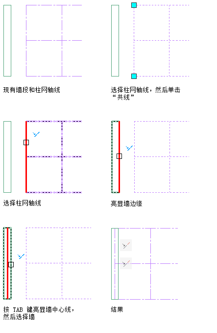

使用“共线”约束
    使用“共线”约束,可将一个 AEC 对象与另一个 AEC 对象对齐。第二个选定 AEC 对象将与第一个选定 AEC 对象共线。如有必要,可以对齐 AEC 对象的边缘或中心线。此外,还可以在适当的 AEC 对象和 AutoCAD 对象(例如一条柱网轴线和一条线)之间应用“共线”约束。
    使用“共线”约束将墙的中心线与柱网轴线对齐。
  1. 选择柱网轴线。
  2. 单击“柱网轴线”选项卡 “参数化”面板 “共线”
  3. 将光标悬停在柱网轴线上。
    柱网轴线将亮显为一条红线。
  4. 选择该红色的轴线。
  5. 将光标悬停在墙段的边缘上。
    墙段边缘将亮显为一条红线。
  6. 按 Tab 键亮显墙中心线。
    墙段的中心线将亮显为一条红线。
  7. 选择墙段。

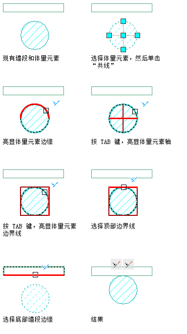

    使用“共线”约束将体量元素的边缘与墙段的边缘对齐。
  1. 选择体量元素。
  2. 单击“体量元素”选项卡 “参数化”面板 “共线”
  3. 将光标悬停在体量元素的边缘上。
    体量元素的顶部边缘将亮显为一条红线。
  4. 按 Tab 键亮显体量元素的 X 轴和 Y 轴。
    X 轴将亮显为一条红线。
  5. 按 Tab 键亮显体量元素的边界体。
    右侧的边界体线将亮显为一条红线。
  6. 选择体量元素顶部的边界体线。
  7. 选择墙段的底部边缘。

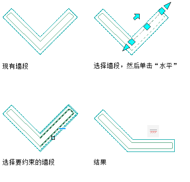

使用“水平”约束
    使用“水平”约束,可约束 AEC 对象上的多条直线或多对点,使其与当前 UCS 的 X 轴平行。当指定要应用水平约束的两个点时,第二个点应该与第一个点平行。
    使用“水平”约束水平重新对齐墙段。
  1. 选择墙段。
  2. 单击“墙”选项卡 “参数化”面板 “水平”
  3. 指定墙段上要保持固定端附近的一点。
    离指定点最近的墙段端将成为中心点。

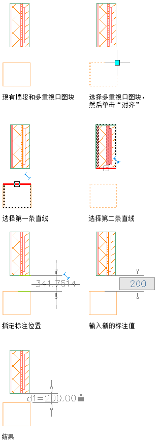

使用“对齐”约束
    使用“对齐”约束,可保持两个不同 AEC 对象上的两个平行元素之间的距离。
    使用“对齐”约束保持墙段与多重视口图块之间的特定距离。
  1. 选择多重视口图块。
  2. 单击“多重视口图块”选项卡 “参数化”面板 “对齐”
  3. 选择多重视口图块的边缘。
  4. 选择墙段的边缘。
  5. 指定标注位置。
  6. 输入新的标注值。
    移动任一 AEC 对象时,将保持对象之间的指定距离。

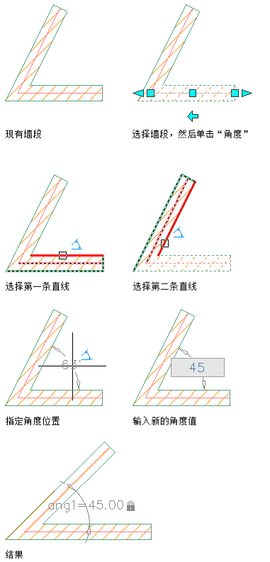

使用“角度”约束
    使用“角度”约束,可保持两个 AEC 对象之间的特定角度。此外,还可以在适当的 AEC 对象和 AutoCAD 对象(例如一个墙段和一条线)之间应用“角度”约束。
    使用“角度”约束保持两个附着的墙段之间的角度。
  1. 选择墙段。
  2. 单击“墙”选项卡 “参数化”面板 “角度”
  3. 选择第一个墙段边缘作为角基线。
  4. 选择要应用约束的第二个墙段边缘。
  5. 指定角的位置。
  6. 输入新的角度值。
    移动任一 AEC 对象时,将保持对象之间的指定角度。

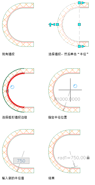

使用“半径”约束
    使用“半径”约束,可保持 AEC 对象的特定半径。此外,还可以在适当的 AEC 对象和 AutoCAD 对象(例如一个墙段和一条线)之间应用“半径”约束。
    使用“半径”约束保持弧形墙段的半径。
  1. 选择弧形墙段。
  2. 单击“墙”选项卡 “参数化”面板 “半径”
  3. 选择弧形墙段的边缘。
  4. 指定半径的位置。
  5. 输入新的半径值。
