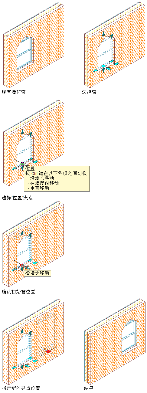

使用此过程可以通过将窗从参照位置偏移,沿墙修改一个或多个窗的位置。
若要将窗定位于与另一对象间隔指定距离,这项功能会很有用。例如,想要指定沿墙一系列窗之间的精确距离。
。标记会指示洞口内的当前位置。
| 偏移测量方式 | 则... |
| 从窗中心开始测量 | 选择接近窗中心的点。 |
| 从窗末端开始测量 | 选择要从该处测量的窗末端上的一个点。 |
可以沿墙选择一点。
| 如果希望... | 则... |
| 将窗移动至参照点 | 输入 0。 |
| 将窗移动至离参照点的指定距离处 | 输入偏移距离的值。 |
| 指定两点之间的测量值作为所要距离,例如两个已正确定位的窗中心之间的距离 | 选择用于测量距离的两个点。 |
