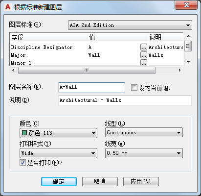

  1. 如有必要,请通过依次单击“常用”选项卡 “图层”面板 “图层特性”来打开图层特性管理器。
  2. 单击
  3. 选择想要应用的图层标准。
  4. 指定图层标准信息。
    根据使用的图层标准,此处可以使用不同的字段。
    要为一个可用字段选择值,请单击 [...] 按钮,然后选择一个值。
    只要遵循为图层标准构件指定的参数,您也可以输入新值。
    完成上述操作后,“图层名称”和“说明”字段会显示选定值的组合。例如,如果已经根据 BS1192 图层标准为存储架创建了新的图层,其名称为 A746G
    注: 如果新图层的名称与当前图层索引样式中的现有图层相同,新图层的特性就会按照现有图层的特性自动更新。
  5. 如果希望新图层立即成为当前图层,请选择“设为当前”。
  6. 从列表中选择图层的颜色。
    如果列表上没有所需的颜色,请选择“选择颜色”,然后从颜色选择器中选择颜色。
  7. 选择线型。
    如果列表上没有所需的线型,请选择“其他”,然后从“选择线型”对话框中选择线型。
  8. 选择线宽。
  9. 选择打印样式。
    如果新图层不需要打印,请清除“打印”。
  10. 单击“确定”。
