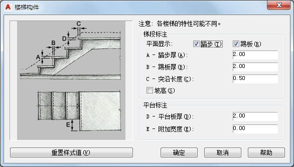

- 双击楼梯打开“特性”选项板。
- 单击“设计”选项卡,然后展开“高级”和“工作表”。
- 单击“构件”旁边的
- 在“平台板厚”中输入值。
- 在“附加宽度”中输入值。

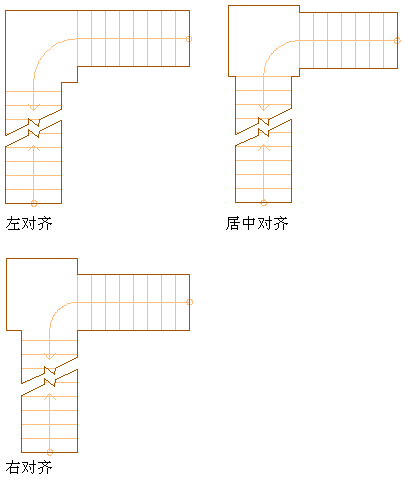

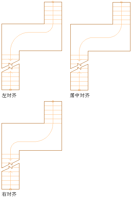

基于楼梯对齐方式增加四分之一转角平台的宽度
基于楼梯对齐方式增加二分之一转角平台的宽度
