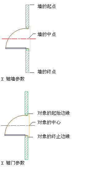

使用以下步骤可修改门定位到墙的水平位置。
沿 X 轴参数的门位置
. | 如果希望... | 则 . . . |
| 使用墙的起点作为参照点 | 在“沿 X 轴定位”下,在“自”中选择“墙起点(曲线)”。 |
| 使用墙的中点作为参照点 | 在“沿 X 轴定位”下,在“自”中选择“墙中点(曲线)”。 |
| 使用墙的终点作为参照点 | 在“沿 X 轴定位”下,在“自”中选择“墙终点(曲线)”。 |
使用负值表示从终点到起点进行测量。
| 如果希望 . . . | 则 . . . |
| 测量到门的起始边缘 | 为“至”选择“对象的起始边缘”。 |
| 测量到门的中心 | 为“至”选择“对象中心”。 |
| 测量至门的终止边缘 | 在“至”中选择“对象的终止边缘”。 |
