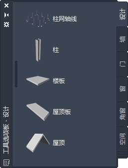

“设计”工具选项板包含样例楼板和屋顶板工具,可以使用或根据需要自定义该工具。由 CAD 管理员或其他用户创建的自定义选项板也可包含楼板或屋顶板工具,这些工具带有针对具体项目或办公标准而自定义的样式和特性。
包含楼板和屋顶板工具的工具选项板
