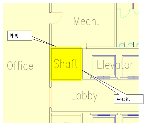

| 可用面积(空间类型_BOMA:MVP) | |
| 相邻空间 | 边界 |
| 办公、储藏、BCA 和 FCA | 从墙的外侧面开始测量 |
| MVP | 从墙中心线测量 |

如果没有相邻空间或相邻空间临街,则总边界将基于墙的外侧面创建。
如果有不处于临街/外侧的相邻空间,则总边界将基于墙的中心线创建。
